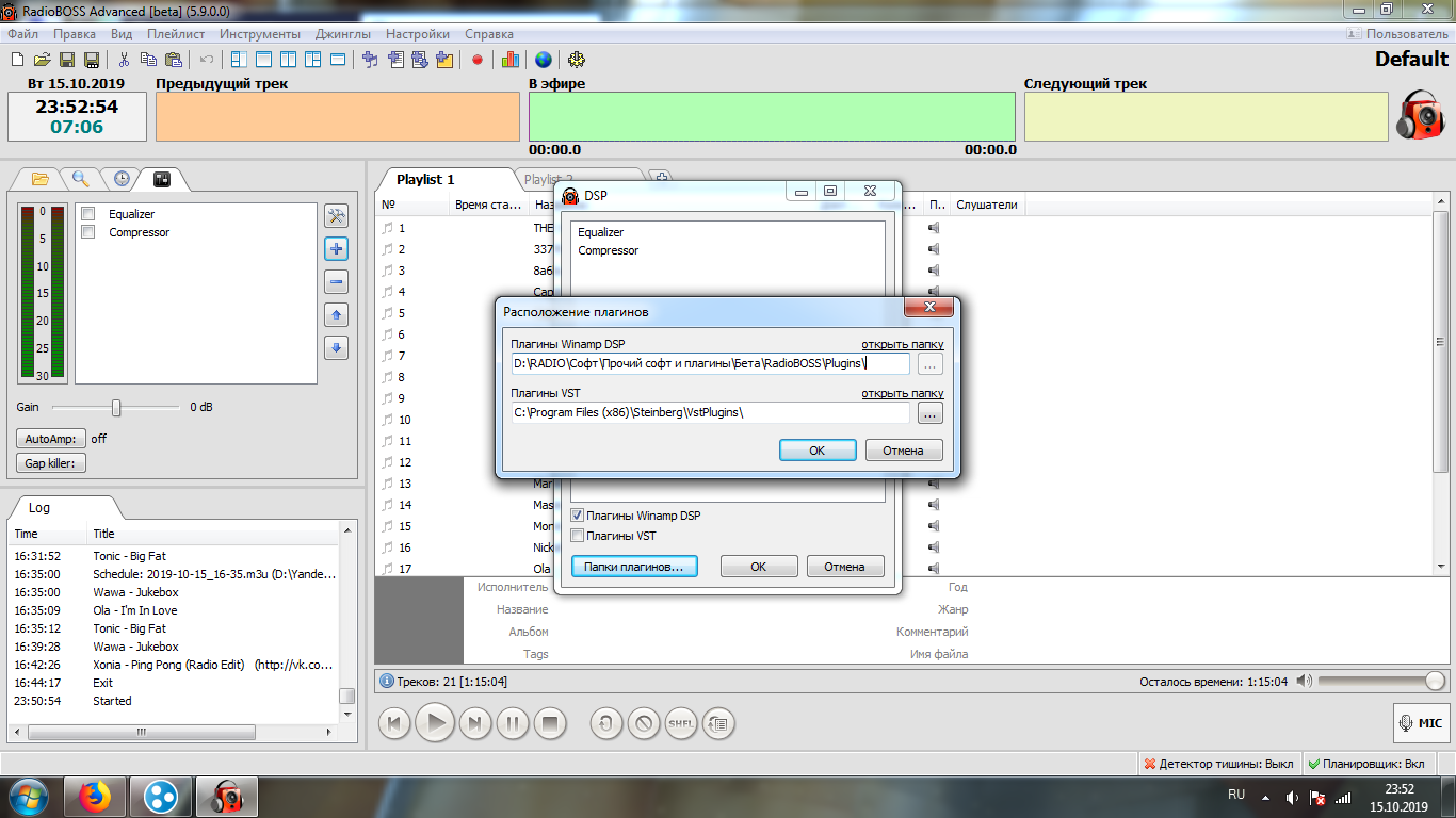

Вот такую оказию обнаружил в крайней сборке беты:
Нельзя поменять каталог DSP и не даёт стереть старый путь.
Папка плагинов Winamp фиксирована (некоторые плагины не работают или работают некорректно из других папок). Это уже давно так, изменение сделано не в этой версии.
Спасибо за ответ. То есть в случае с DSP надо вручную закинуть нужную .dll. Тогда уберите кнопку добавления папки DSP совсем, чтобы отображалась только строка с путём.
Да, нужно в папку скопировать плагин. Кнопка там есть, он она недоступна, не думаю, что это имеет какое-то значение.
