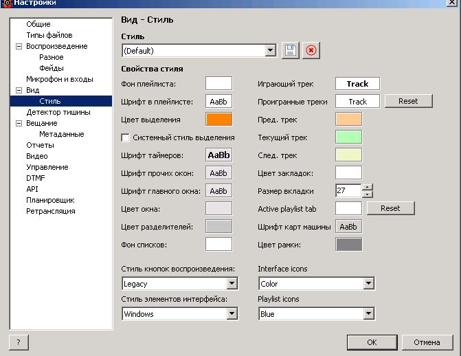

И еще вопрос вот этот синий фон подсвечивания строк при выделении, что-то я его не нашел где менять? При наведении меняется в настройках, а вот активная выделенная строка нет.
Я об этом также спрашивал
Откуда берется темносиняя полоса, если кликать на треке в плейлисте? Ничего не видно.
но вопрос был проигнорирован. Просто еще не все пользователи спросили об этом:)
Настройки, Цвет выделения. Нужно отключить опцию "Использовать системный стиль".
Отключение этой опции меняет только цвет при наведении, а при выделенной активной строке ниче не меняется как-то... синяя эта..
Похоже, это ошибка. Будет исправлено.
