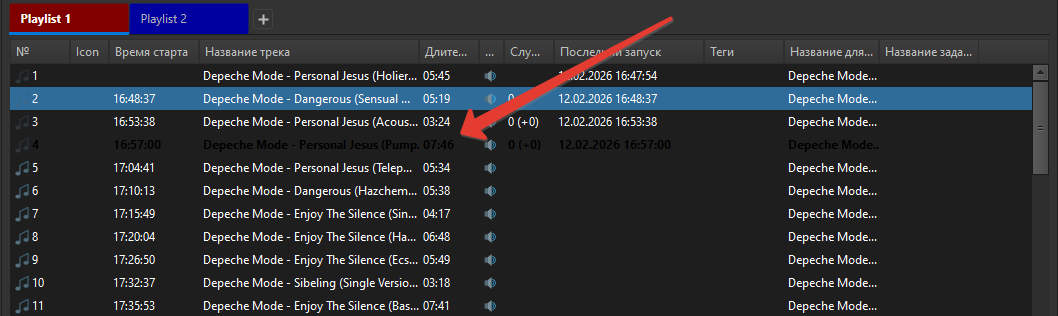

Играющий трек в плейлисте сливается с фоном - черный текст на темно-сером фоне. В принципе, можно потом сделать подсветку играющего трека цветом, но со старта (по умолчанию) там чёрное на черном.
Спасибо, исправим.
