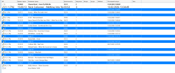

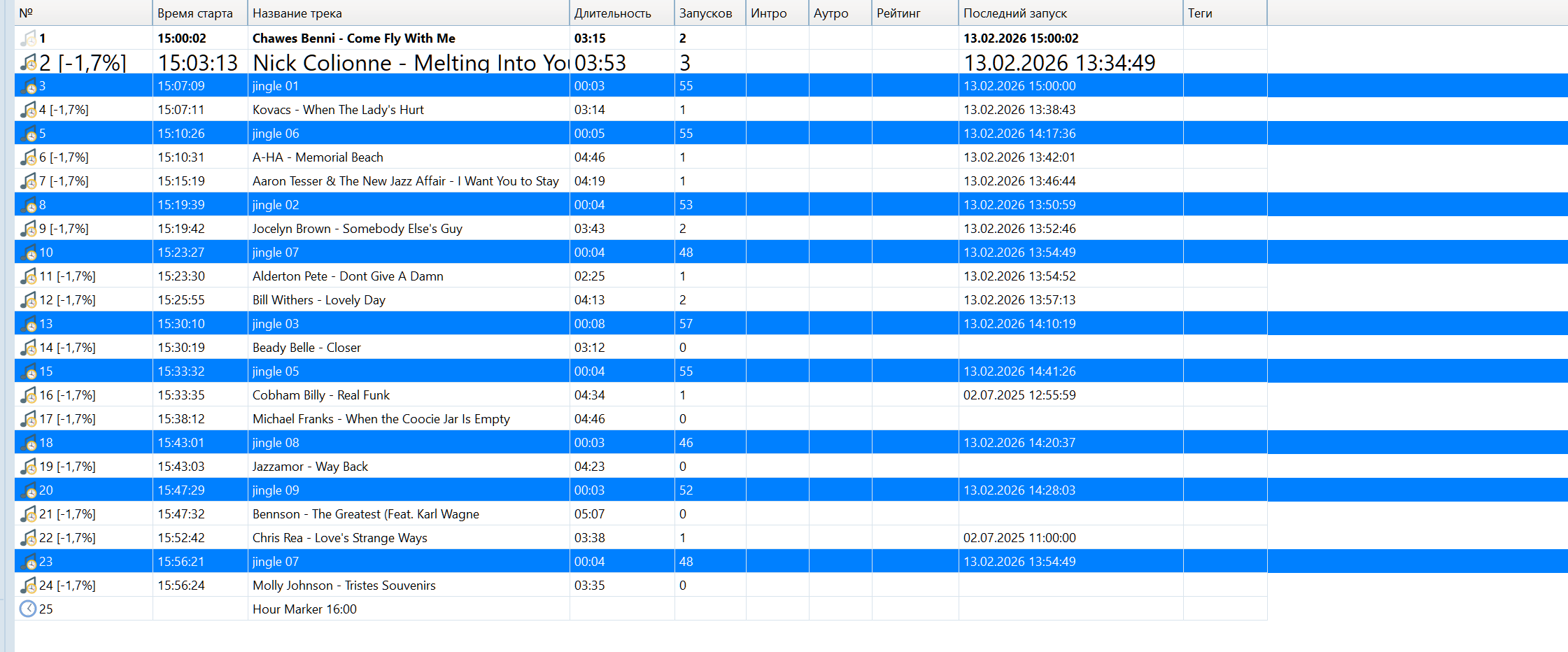

Вот у меня запустился плейлист в ровное время и программа мне написала -1.7% ко всем трекам(rb 01) но:
Если плейлист останавливался то программа снова пересчитает %? У меня так не работает, после остановки проценты пропадают у всех треков (rb 02).

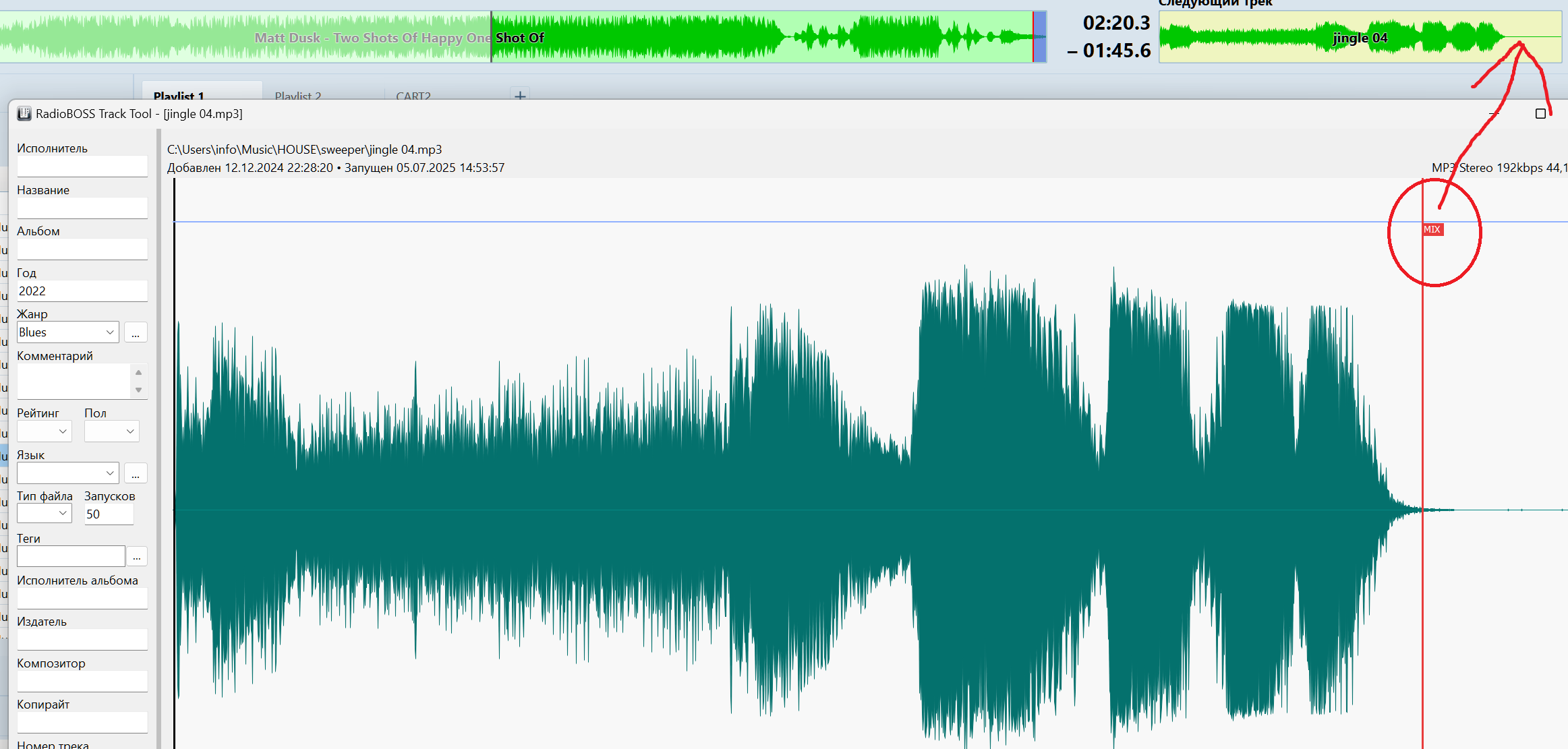

Можно ли в вайвформу Следующий трек добавить отображение маркера Mix ?
И если есть возможность, то вообще дать выборку пользователю поставить галочку на отображение маркеров для окон В эфире и Следующий трек

Растяжение по времени. Как оно работает?
Понятно что пропадают после остановки ведь те расчеты что были уже недействительными становятся, а когда возобновится проигрывание должны проявится проценты уже в пересчете исходя из времени возобновления..
на втором скриншоте из моего поста аудио уже играет и проигралось несколько аудио треков, но % не появились совсем.

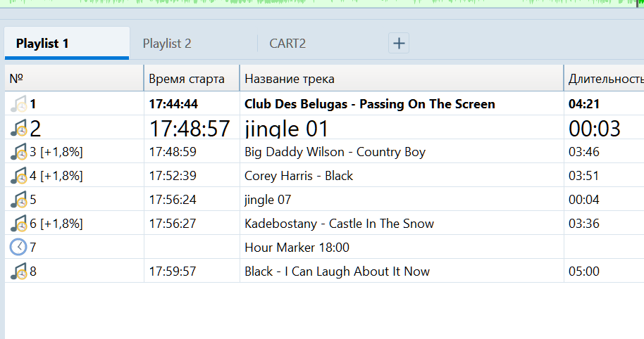

прикладываю новый скрин. плейлист не трогал от начала часа, все треки вставлены сразу без вставок в течении часа. Он высчитал какие-то проценты, но если посмотреть разметку часа на 18, то видно что длины трека в конце часа не хватит и плеер подтянет на 3 секунды новый трек.
поэтому и хочу понять как система это рассчитывает.
Как не хватит.. на скрине последний в часе 6 трек начинается в 56 минут 27 секунд, длина его 3:36, значит закончится он должен в +/-18:00:03 там даже видно часовой маркер стоит, странно что после маркера еще в том же часе трек показывает (наверно добивка вставилась вместо 5минутного, если настроено с ней).. но скорее всего оно должно было пересчитаться при воспроизведении следующего трека (джингла) и перенести тот трек (5мин) в новый час.
Если плейлист остановлен, все расчеты по растяжению времени уже теряют смысл т.к. время окончания плейлиста уже будет другим.
Точное положение точки Mix для следующего трека неизвестно т.к. для этого нужно знать, какой трек будет следующим после следующего м учесть много чего еще (голосовые треки и т.п.). Поэтому показать эту точку не получится, только если в будущем когда переработаем расчет очередности плейлиста.
Если "проценты не появляются", это значит, что требуемое изменение скорости больше, чем установлено в настройках - в этом случае, растяжение времени не применяется.

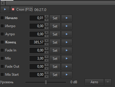

Можно ли в Track Tool отсортировать управление расстановки метками по логике их расположения на треке:
1 - Начало
2 - Mix Start
3 - Fade In
4 - Intro
5 - Outro
6 - Fade Out
7 - Mix
8 - Конец
По моему так будет нагляднее и логичнее. Или же вообще визуально разделить их на блоки (например):
Начало - Конец
Интро - Аутро
Fade In - Fade Out
Mix Start - Mix
p.s. несмотря на критику, новый интерфейс нравится.
Тут можно применять разные подходы и каждый будет иметь какое-то обоснование/логику/преимущества. Сейчас, я думаю, что-то вот так менять уже поздно ввиду сформировавшихся привычек. Это может быть сделано только при полном редизайне Track Tool, который неизвестно когда будет и будет ли :)
Логичнее будет дать возможность пользователю самому отсортировать так как ему нужно. Я бы например отсортировал именно вот так
Начало - Конец
Интро - Аутро
Fade In - Fade Out
Mix Start - Mix
менять уже поздно
Да у вас всегда найдется причина.. то одно то поздно не успели опоздали.. Жду новых отговорок.. интересно чего еще придумаете лишь бы не делать ничего для пользователя..
Наверное потому что у вас другая тема стоит. Я когда-то вначале тоже карбоновскую использовал, но по какой-то причине уже не помню переключился на другую.. Может в карбоновской там все получше выглядит..
Это слишком, я быстро посмотрел другие похожие программы - никто так не делает.
Двигать сейчас эти регуляторы туда-сюда смысла никакого нет и вызовет только раздражение у тех, кто уже привык к тому, как сейчас.
Все темы по умолчанию обновлены, хорошей идеей будет если вы используете одну из стандартных тем, выбрать ее еще раз, чтобы учесть изменения.
Конечно вызовет раздражение, если просто поменять, а не дать выбор. У меня например вызывает сильное раздражение как вы испоганили тему. Вам же было пофиг, что это может вызвать у кого-то раздражение, кто привык к тому как было. Вы просто поменяли намертво и все. А тут у вас вдруг проснулась какая-то забота к тем кто привык к тому, как есть.
Сами себе противоречите в своих отговорках. Уж запутались поди..
