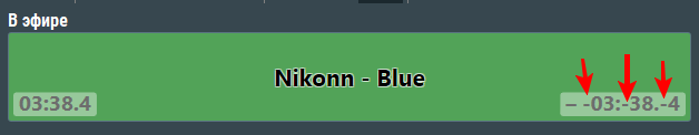

Сейчас вот такой глюк заметил при воспроизведении потока.
Исправим это, спасибо.

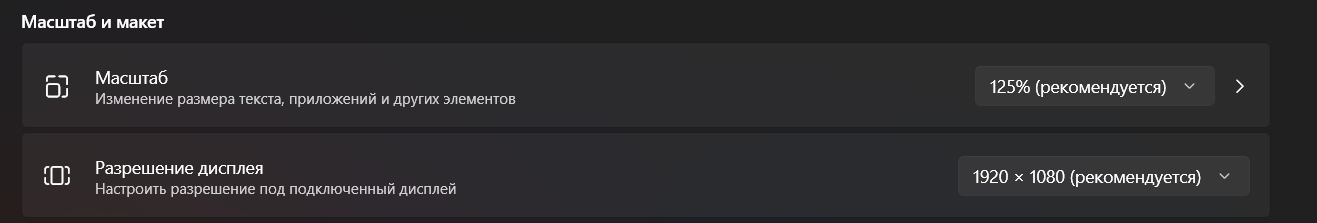

Кстати да, в системе винды 11 на ноуте стоит рекомендуемое значение масштаба 125% и на нем именно комфортно все смотрится, при 100% очень мелко. А вот как у меня на 10й винде на компе не помню (кажется 100 там), сейчас не гляну, но там то же full hd и то же самое разрешение, поэтому раньше и не замечал этого видимо.
Масштаб должен увеличивать все в целом, и шрифт и размер окна/элементов. Может, иногда если места впритык, текст может обрезаться в зависимости от настроек шрифта т. п.

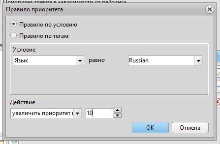

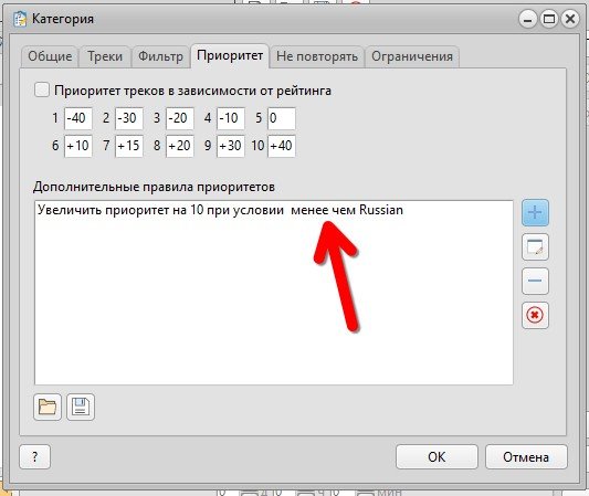

В настройке генерации плейлиста при выборе приоритета по условию языка пишет "при условии менее чем". (скрины)
Как это работает?

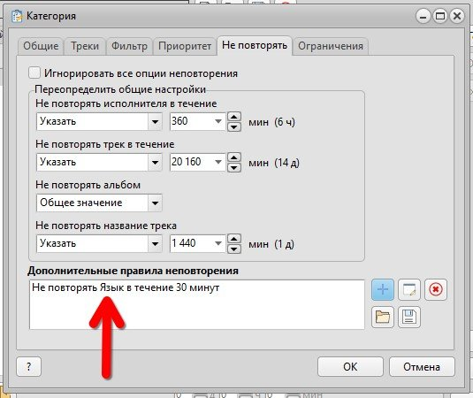

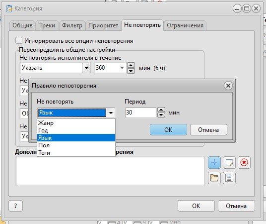

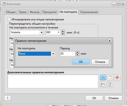

И ещё момент там же, в генерации плейлиста. В настройке дополнительных правил неповторения. Выбор по условию "Язык". Нет выбора языка. Просто - "не повторять Язык ...". Непонятно как это работает. Такая же история при выборе Жанр и др.
Получается если играл трек у которого задан язык например Русский то следующий такой же где задан Русский будет выбран не раньше чем через 30 минут, а до этого будут выбираться любые другие или у которых вообще язык не задан. Как-то так по логике. Но для большей гибкости и точности настройки не помешала бы возможность выбрать конкретный язык.
В смысле играл? Это генератор, он формирует плейлист. Как он определит с каким языком надо делать промежуток не менее 30 мин?Нет там выбора Русский или ещё какой. Просто Язык. Или просто Жанр.

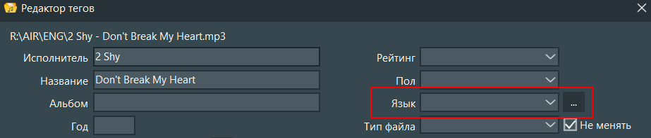

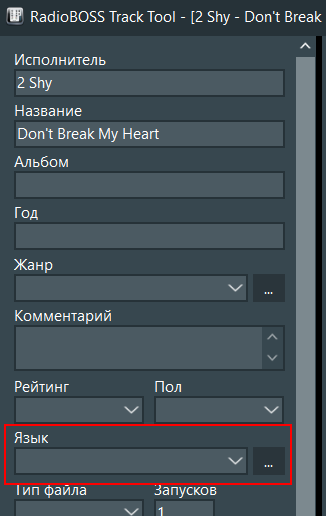

Для треков можно задать язык
через Свойства в муз.базе
или через TrackTool
и вот по этому параметру и будет знать генератор как формировать с учетом этих правил.
Язык явно в правилах нельзя указать, но если он задан для треков то при формировании плейлиста будет брать например трек где Русский, и следующий раз такой же где Русский он поставит не раньше чем через 30 минут, то есть грубо говоря между треками где задан Русский будут выбраны другие треки без Русский суммарная длительность которых не меньше 30 минут. Список языков вы можете задать сами как хотите или можете просто вписать как угодно, но лучше конечно сделать список и выбирать из него, чтоб не путаться.
Как это работает?
Похоже на ошибку при создании строки, исправим. Сравнивается в любом случае как "Равно".
Правило будет работать как не повторять любой язык в течение заданного времени.
Правило работает аналогично другим правилам неповторения, например, "Не повторять исполнителя" - там же не выбирается конкретный исполнитель.
Работает точно также, как "Не повторять исполнителя" или "Не повторять трек" и другие правила неповтрения.
Не повторять Язык - КАКОЙ? Вот в чём мой вопрос. Например, мне надо ТОЛЬКО треки на английском не чаще раз в 30 мин.
Или так сделать нельзя? И получается, что просто равномерно перемешиваются все языки по списку по 30 минут что ли?
Можно создать для этих треков отдельную категорию с соответствующими фильтрами и задать нужные правила неповторения.
Вы не сравнивайте муху и слона.. исполнителей конечно дофига разных, а языков явно небольшой список.. даже если взять все.
Вы как всегда в своем репертуаре - вместо простого выбора предлагаете строить многоэтажное здание, там где можно было бы спокойно обойтись одним этажом. :)
Повторюсь, правила неповторения все в целом одинаковые, кроме тегов, т.к. там другой принцип. Все обычные правила работают по принципу "Не повторять [название поля] в течение [промежуток времени]". Всё.
