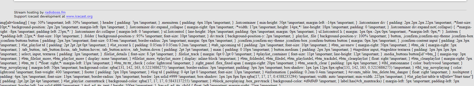

И еще на странице сервера вот так внизу стили вылазят
Не видно такого, это на какой именно странице?
это явно у всех, по крайней мере на с3
Это не подтверждается, смотрю у двух случайных аккаунтов с этого сервера - все в порядке. Может, вам попробовать перезапустить сервер? И убедитесь что в настройках (Settings / Advanced) стоит Icecast RFM.
Я понял откуда это вижу.. из-за одного расширения в браузере. Извините, пожалуйста, за ложный сигнал.

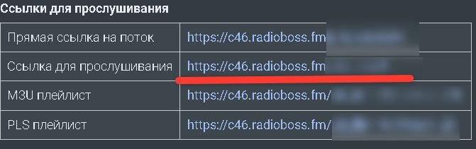

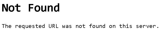

После переезда на другой сервер (46 вместо 6) ссылка для прослушивания перестала работать на всех аккаунтах (ради примера можете проверить ussr). С вещанием на РФ и так огромные проблемы, а тут еще подарочек... Реально ли поправить?
Проверьте, пожалуйста, сейчас - ссылки должны работать.
