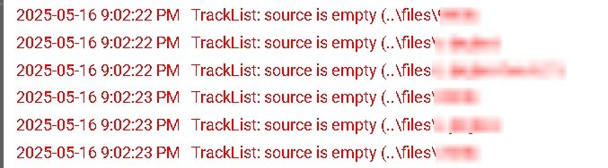

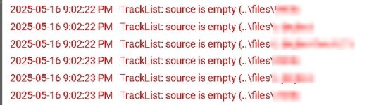

И после обновления радио просто перестало играть
    40,9 КБ · Просмотры: 243
В логах пишется, что треков нет, в реальности треки и каталоги на месте. Попробовал побутить плеер и сервер, но не помогло
Исправление скоро будет выпущено (несколько минут), будет рассылка когда готово. Для исправления загрузите повторно плейлист, который должен играть.

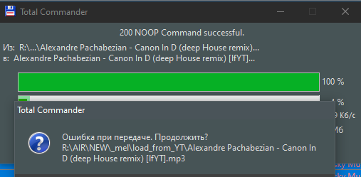

Что-то начались каике-то проблемы с выгрузкой на сервер, через файл такое
В результате многие файлы не закачиваются и приходится перекачивать по десять раз пока пропустит.. то ругается бывает что Команда выполняется, то список файлов не подгрузит, жму обновить тогда подгружает и то бывает пару раз надо ткнуть обновление ( то есть повторный запрос списка).
Раньше такого никогда не было.. поставил на выгрузку и ушел пить чай спокойно, а тут надо дежурить пропускать ошибки подтверждать чтоб продолжало, а потом по кругу те что пропустило.. второй час этой фигней страдаю.. не пойму что произошло..
Вы там случайно ничего по ФТП не крутили, никаких ограничений странных на стороне сервера?
И кстати Что нового? Где развитие сервиса? Очень прошу сделать теги-метки и чтоб можно было как-то их переносить с файлами на клауд, те что выставлены в РБ ПК. И очень не хватает там добивок/растяжки.
Если у вас аккаунт на сервере c16, попробуйте еще раз, там были некоторые проблемы, которые уже решены.
Нет, там изменений не было.
