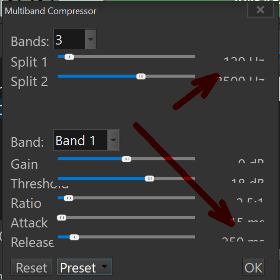

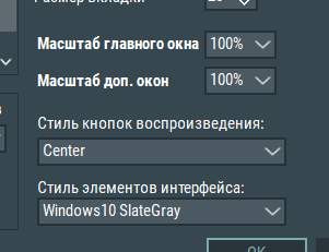

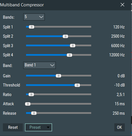

Это наверно с темой что-то которая у вас.. на стандартной темной все ок. А пресеты да, не подгружает.
