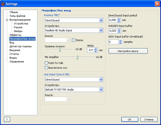

djsoft сказал(а):
Можно скриншот окна настроек линейного входа?
Поставил 4.8.0.1 - пока полет нормальный (тьфу-тьфу-тьфу), если возобновятся прерывания отпишу. Скриншот настроек, сделанный до установки новой версии (когда проблема была):

Звук опять прерывистый. :-( Так что проблема с прерывистым звуком с TV тюнера сохраняется. Но характер изменился: раньше она постоянно была, а сейчас появилась - исчезла, появилась - исчезла.

djsoft, а по моей проблеме не знаете в чем может быть дело? Экспериментально установил что звук с прерыванием идет не с TV тюнера, а на прослушку. Почему? Потому что я сегодня настроил вещание в Интернет, и туда идет нормальный звук, без прерываний. В то же самое время на колонки передается именно прерывистый звук. Пробовал задействовать другую звуковую карту и наушники - то же самое. С других программ воспроизведение идет нормально. Так что не похоже что проблема в звуковой карте или колонках.
