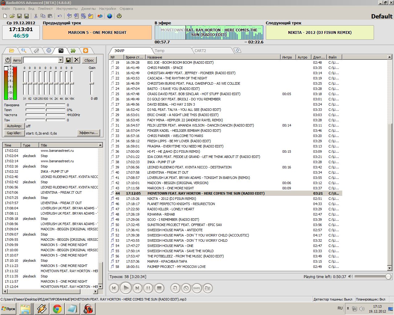

Кстати, очень веселая ошибка возникла, кнопки микрофона вообще нет, скриншот прилагаю, правда в версии 4.8.0.8, сейчас скачаю 10 версию, посмотри как дело тут обстоит
Кнопка микрофона должна находиться в правом нижнем углу. Сообщите, есть ли она в последней версии.
Novossyol, djsoft большое спасибо по поводу безопасности!
Дмитрий, я также перезапустил бета-версию RADIOBOSS 4.8.0.8 - кнопки микрофона нет.
На данный момент скачал версию 4.8.0.10 - в ней также нет кнопки микрофона.
Скриншот прилагается.
http://s001.radikal.ru/i195/1212/9a/565e80e1536e.png
ОБНОВЛЕНИЕ: Сам нашел путь решения данной проблемы. В настройках программы выключил кнопку PUSH-TO-TALK, кнопка появилась. Возможно недочет с моей стороны, или с вашей. Проверьте пожалуйста у себя правильность работы, быть может это баг, а может так и должно быть. Спасибо.
Выходит, при использовании "классического" оформление Windows кнопка MIC пропадает если включен режим PTT.  Спасибо за сообщение об этой ошибке. Будет исправлено.
