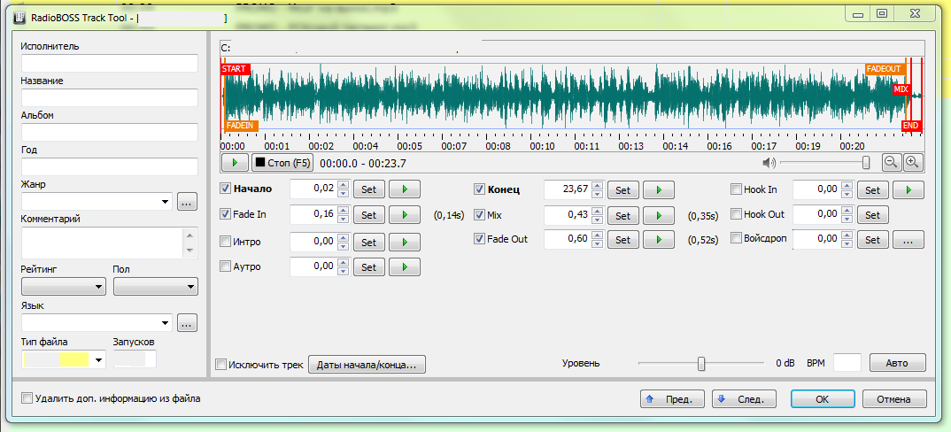

Обратил внимание на ошибку при отображении шкалы с обратным отсчетом времени от Outro до Intro. Видно и понятно на скриншотах. Это проявляется у треков со смещенной меткой Start. Судя по всему шкала "врёт" на то время на столько смещена метка START
Возможно, это ошибка, проверим.
Дмитрий, скажите, эту ошибку не успели поправить в v5.7.1.0? Или она у вас не подтвердилась? Просто я сейчас опять смоделировал эту ситуацию и ошибка опять проявилась.
Я хоть и не получил ответ на свой вопрос, но уже понял, что после обновления стало еще хуже. Теперь половина шкалы вообще не отображается, а отсчет идет (см. скриншот)
Ошибка исправлена, скачайте обновление 5.7.1 еще раз и переустановите. Номер версии не изменился, но исправление там есть.

Вот только в теме "Уведомления об обновлениях RadioBOSS" ссылки на скачивание 5.7.1 нет. До версии 5.7.1.0 обновился через RB, но теперь он обновлений не видит. Можете ссылку в ту тему добавить?
Сейчас. Откатился на v.5.7.0.7, а потом опять в RB через проверку обновлений поднялся до 5.7.1.0
Так вот проблема никуда не делась. Опять та же шляпа с "перепробегом" шкалы (см. скриншот)
Это другая ошибка. Исправление касалось того что часть индикатора была не видна.
Значит изначальная ошибка подтвердилась? Если да, то исправления будут?
