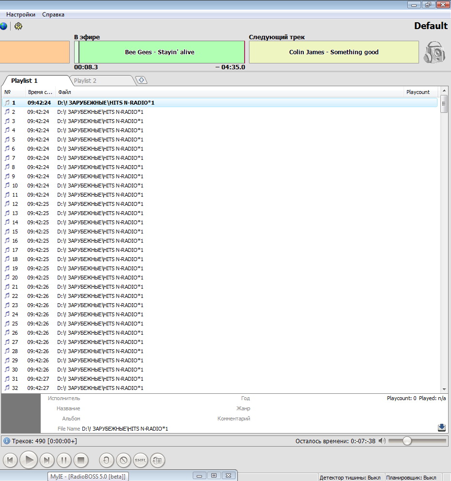

...И ещё Дмитрий, вот по этому некорректному отсчёту что скажете?
А что именно там неправильно?

Ещё заметил сегодня, что допустим следующий трек уже подобран и его видно вверху на линии проигрывания, но запуск его почему-то идет с тормозами... Раньше на предыдущей версии RB такого не наблюдал, но там и время неповтора не было выставлено, галки сняты были.
И ещё, у меня на домашнем компе какое-то время отсчёта назад "осталось времени" высвечивается, на эфирном такого нету...
Если включена опция "повторять плейлист" или "случайное воспроизведение" то эта информация убирается (так как в случае использования этих опций плейлист будет играть пока его не выключат).
