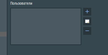

тут кстати неплохо бы расширить окошко и добавить кроме отображения пользователя столбец с тем что ему там выставлено.. ну и пока не ясно как вообще и где использовать этого пользователя и вообще нужен он или нет.. сейчас его нет, то есть ничего не трогалось но запросы из уведомлений по АПИ перестали работать.. Все там настроено как было до 7,1

Посмотреть вложение 6578 тут кстати неплохо бы расширить окошко и добавить кроме отображения пользователя столбец с тем что ему там выставлено.. ну и пока не ясно как вообще и где использовать этого пользователя и вообще нужен он или нет.. сейчас его нет, то есть ничего не трогалось но запросы из уведомлений по АПИ перестали работать.. Все там настроено как было до 7,1

Нет, это какая-то другая проблема. В случае, если не проходит авторизация (нет прав, неправильный пароль), будет HTTP код 401.
Это для удаленного войс трекинга или для скрптов, если не хотите давать полный доступ ко всему API.
